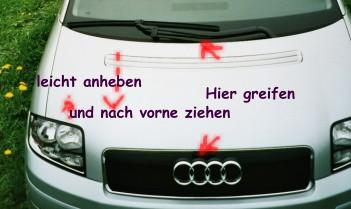

4. Haube mittig in Öffnung Wartungsklappe und Nähe Scheibenwischer (Pfeile mit Nr.4) greifen, ein paar cm anheben und nach vorne abziehen, dann abheben

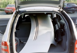

5. Haube in gezeigter Weise im Kofferraum ablegen - alternativ auf ausgebreitete Decke legen

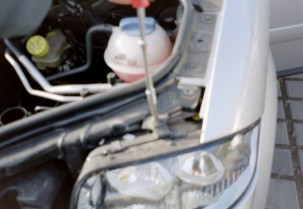

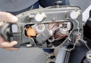

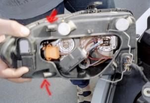

6. Lage der Torxschrauben auf dem "Langloch" durch umfahren mit weißem Lackstift markieren (erspart Scheinwerferneueinstellung und langwierige Ausrichtarbeiten), Torxschrauben lösen
7. Scheinwerfer in Richtung Fahrzeugmitte aus der Führung schieben und nach vorne ausdrehen

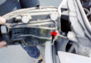

8. Halteklammer der Rückabdeckung lösen
9. Stecker der defekten Lampe lösen
10. Halteklammer aushängen
11. defekte Lampe entnehmen
12. neue Lampe einsetzen ACHTUNG: Nicht mit den Fingern auf den Glaskörper fassen und die Justier- "Nase" nach oben, sonst ist die Lichtausbeute sehr spärlich
13. Halteklammer einhaken, Stecker drauf, Deckel zu
14. Scheinwerfer provisorisch zurückschieben und auf Funktion testen

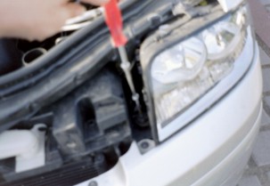

15. Scheinwerfer zum Kotflügel hin in die Führungslöcher schieben, Gummieinfassung ausrichten!
16. Torxschrauben einsetzen und Scheinwerfer so einrichten, dass die weissen Markierungen passen, festziehen

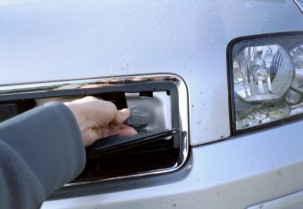

Mit etwas Gefühl und Spinnenfinger geht's zur Not auch ohne Scheinwerferausbau. Mit ausbauen ist aber schon besser.
kann nur zum "Ausbau" raten, da besonders auf der Beifahrerseite bei den TDI-Modellen der Zuheizer in direkter Lampennähe sitzt...
!! VERBRENNUNGSGEFAHR AM ZUHEIZER !! bei Fingerübungen "von hinten"
