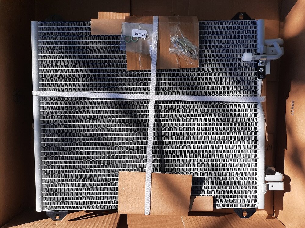

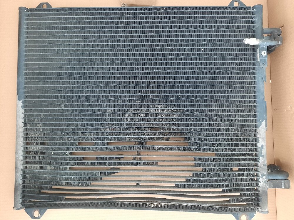

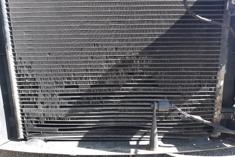

Hallo zusammen,
nun hat es mich bei meinem BAD ebenfalls mit dem KK erwischt. Am oberen Anschluss tritt das Kältemittel aus. Auch nach dem Ausbau konnte kein Leck gefunden werden. Erst beim Abdrücken  unter Wasser sah man aus dem Schraubengewinde Blasen aufsteigen. Daher im Rohranschluss nach dem Riss gesucht aber trotz einer Lupe konnte man nichts sehen. Erst als ich ein hochauflösendes Foto gemacht habe und extrem vergrößert, sah man den Haarriss. Der war so klein, dass immer ca. 100gr. Kühlmittel in der Anlage verblieben sind. Vermutlich reichte nur der Druck bei Betrieb aus, dass sich das Kältemittel verflüchtigte. Leider hatte ich in meinem Schlachter zwar einen Kondensator gefunden aber der untere Anschluss war um ca. 120° verdreht und vom Halter abgebrochen. Somit unbrauchbar.
Da ich ja lesen konnte dass sich das ganze OEM Geraffel qualitativ in Grenzen hält bin ich zwei Wege gegangen. Ich habe den unteren Anschluss von meinem genommen und an den beschädigten Kondensator hier bei uns bei einem Aluboot-Bauer schweißen lassen. Drucktest unauffällig. Parallel hab ich mir bei Motorintegrator noch einen von Thermotec bestellt da diese Marke bisher nicht behandelt wurde. Kostenpunkt lächerliche 40 Tacken und was soll ich sagen ...... positive Überraschung stellte sich bei Erhalt ein.
Der Kühler kam  top verpackt in einer zusätzlichen Umverpackung mit gescheiter Fixierung an. Eigentliche Verpackung war mit einem Holo versiegelt. Ist schwarz lackiert, sauber verarbeitet, 90° Rohrbögen passen und er kam druckbeaufschlagt und verschlossen an. Seht euch die Bilder dazu an.
Mal sehen welchen ich verbauen werde.

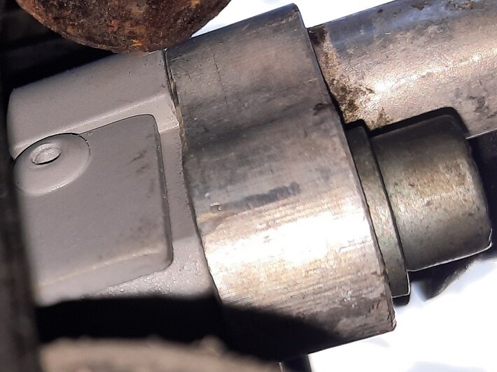

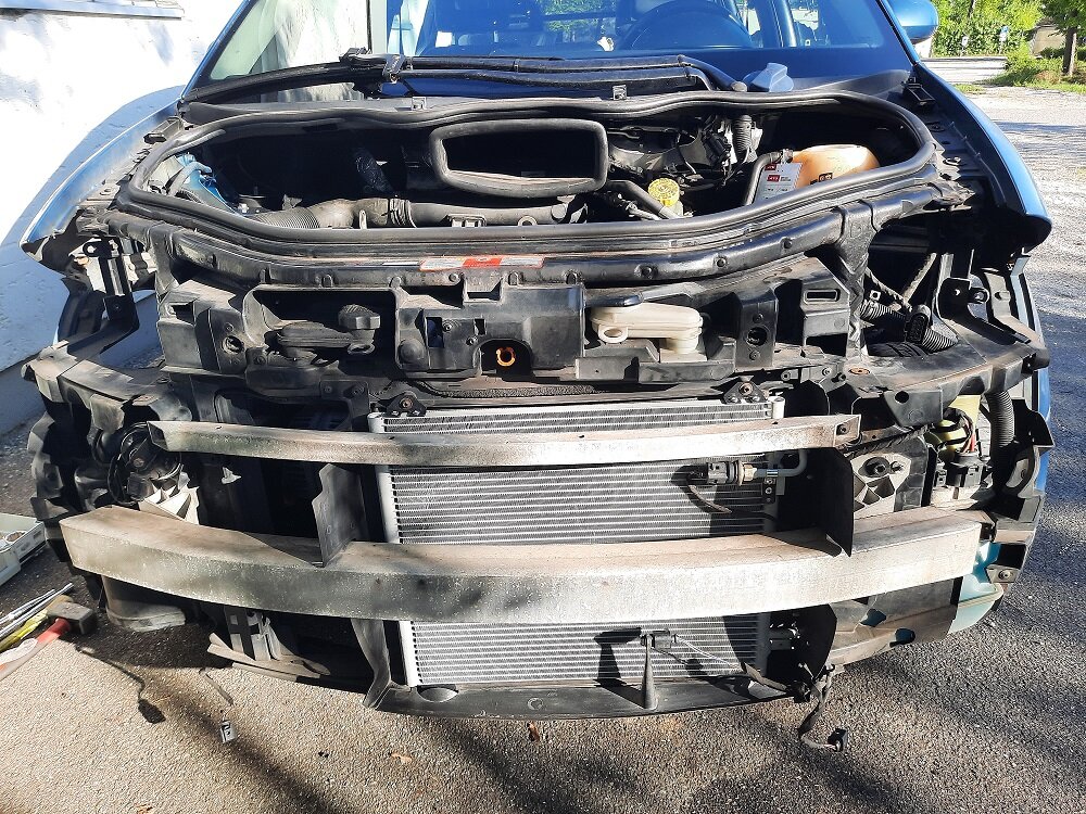

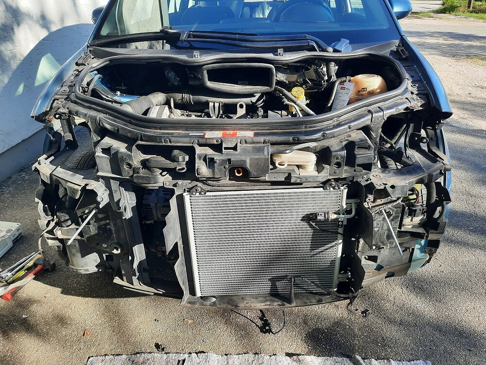

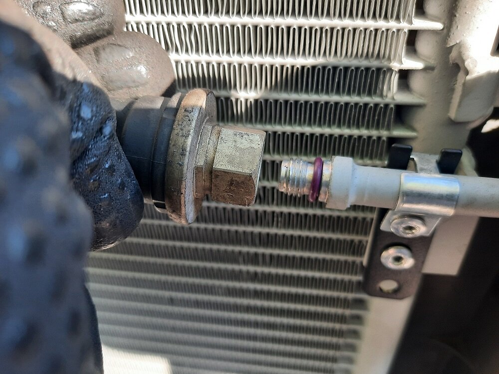

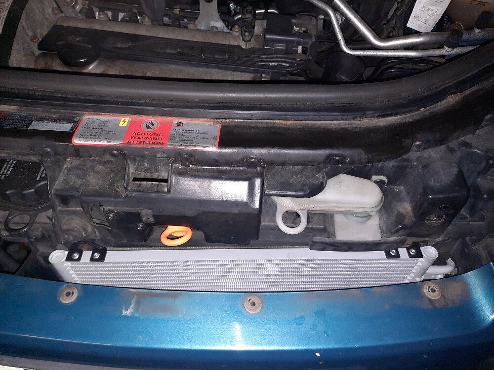

Sodele,
der KK ist verbaut. Passform war wirklich gut, für ein OEM Teil eigentlich fast perfekt.
Die Materialstärke schein wohl ein wenig schwächer zu sein. Am Stutzen für den Sensor ist ein 6-kt zum gegenhalten.
Das hat der Showa nicht. Auch beim anziehen der zwei T45 Schrauben hab ich vorsichtshalber am Anschluss gegengehalten.
Wenn alles klappt werde ich die Klima heute noch auffüllen, spätestens kommende Woche.
O-Ringe hab ich natürlich neu gemacht obwohl die alten nicht schadhaft waren.
Gruß

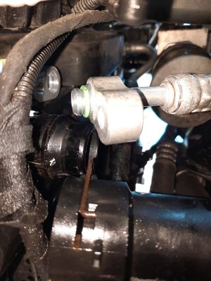

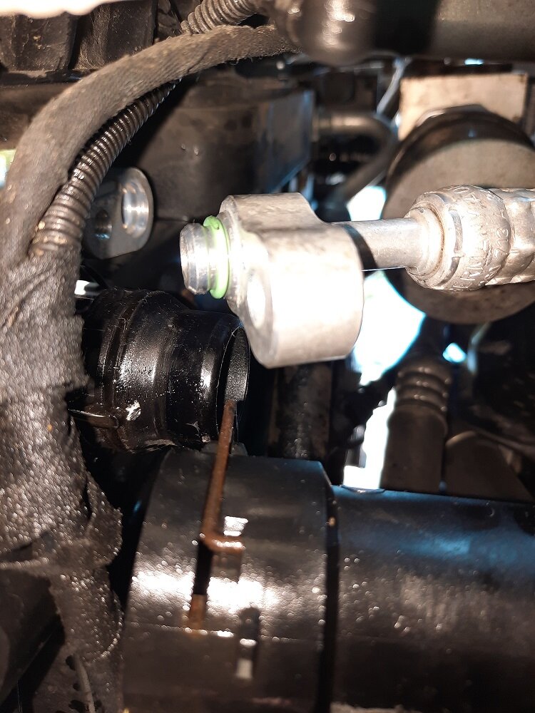

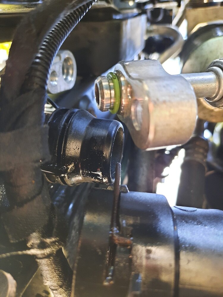

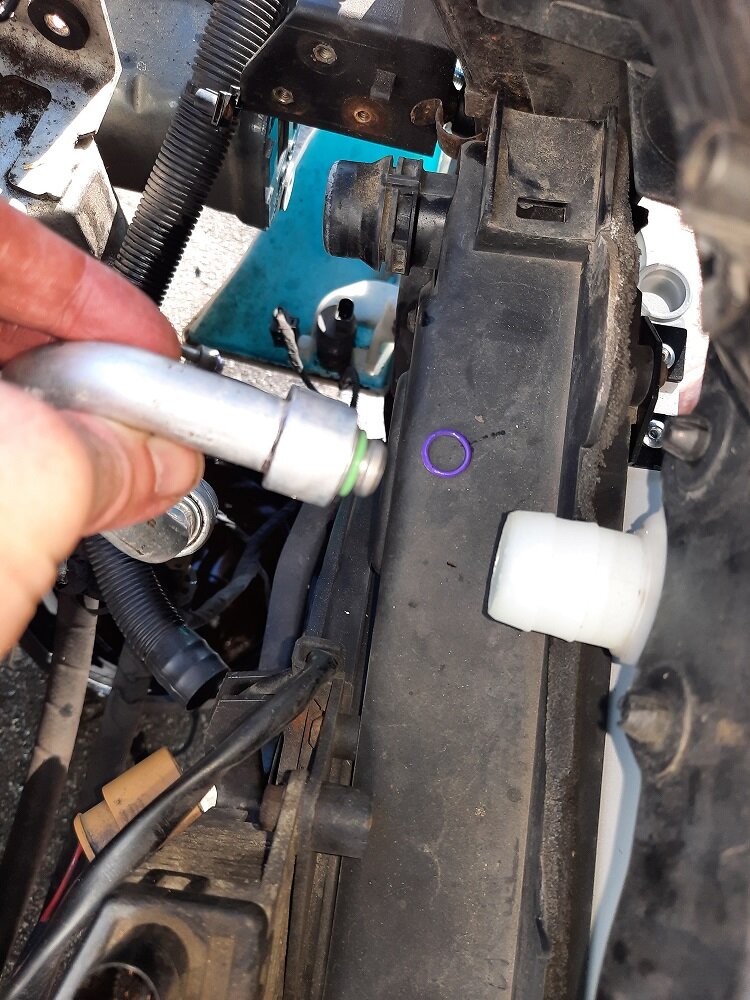

Servus Zusammen.
Hab dazu auch eine kürzliche Erfahrung.
War auch auf der Suche nach einem neuen Klimakondensator und hab natürlich nicht vorher ins Forum geschaut 9_9 – man braucht sich ja nur einfach den guten "Mahle Behr Premium Line" (AC 251 000 P) bestellen...
Zur Erinnerung, er sollte ja so aussehen:
Naja, er kam flink, aber ganz so ausgesehen hat er nicht.
Von Wegen "schwarz"… das war wohl nix.
Von Wegen "PremiumLine" … das war wohl auch nix. Viele Pickel, sogar eine Macke im Anschlussflansch :o, auch der zweite Staub-Deckel fehlt...
… und den verbogenen Anschlüssen ganz zu schweigen. O.o
Kann also die Premium Line auch nicht empfehlen.
Der Thermotec von @FSI-Treiber macht ja von alle dem den besten Eindruck. Aber der is z.Zt. wohl leider ausverkauft bei M**integrator & Co.
Werde weiter nach einem "billigeren", besser verarbeiteten KK ausschau halten...
Kennt einer die Verarbeitungsqualität von dem AKS Dasis (482005N)?
Ist der schwarz?
-Grüße-
Bearbeitet von SonY
Servus,
den kannst du gleich zurückschicken. Die schadhafte Stelle ist genau im Sitz des O-Ringes. Der wird nie dicht sein.
Idealerweise habe ich diesen Thread vor meiner Bestellung gelesen. Von den Vorrednern wurden die namhaften Hersteller beschrieben und allesamt als suboptimal eingestuft. Dasis und Nissens hatte ich schon in anderen Fahrzeugen und war nicht sonderlich überzeugt davon. Ich weiß jetzt nicht mehr welcher was war aber bei einem passte der Winkel des Anschlusses nicht. Und das ist bei einer Überwurfmutter kein Spaß. Der andere passte hat sich aber innerhalb von 3 Jahren quasi aufgelöst. Erst durch die Erfahrungen der Forumskollegen und meinen eigenen ist die Entscheidung gefallen den Thermotec zu bestellen. Ehrlichgesagt war meine Erwartungshaltung sehr niedrig, umso mehr war ich von dem positiven Eindruck überrascht.
Gruß

Hallo zusammen,
bei meinem A2 war es auch mal soweit. Klimaanlage hat nicht mehr gekühlt. Weil es schnell und sicher gehen musste, hab ich einen neuen Klimakondensator vom Nissens beim Freundlichen bestellt (180€ inkl. MwSt) und sebst verbaut. Kondensator am Abend bestellt, am nächsten Tag in der Früh bekommen.  Beide Dichtungen waren mit dabei und der Kondensator stand im Unterdruck. Um an die Schlauchanschlüsse richtig dranzukommen, habe ich den Schlossträger nach vorne verschoben. Dazu habe ich unter anderem die Kühlwasserschläuche abgemacht und Trockner gelöst. Für´s Klimabefüllen habe ich 123€ inkl. MwSt. bezahlt. Hab für das Aus- und Enbauen auf dem Parkplatz ca. 6h gebraucht. Jetzt kühlt es auch anständig.  Hier Paar Fotos
