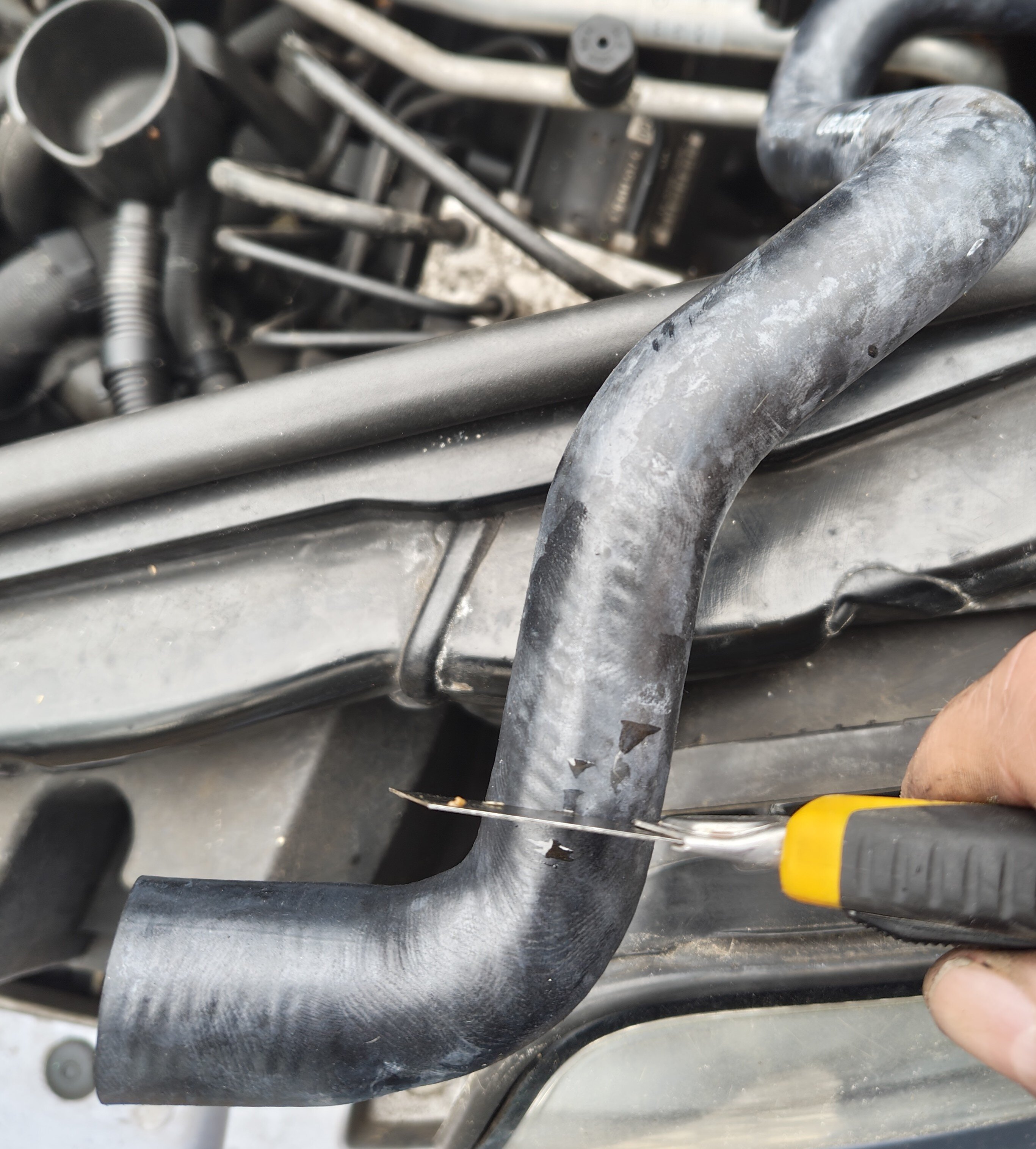

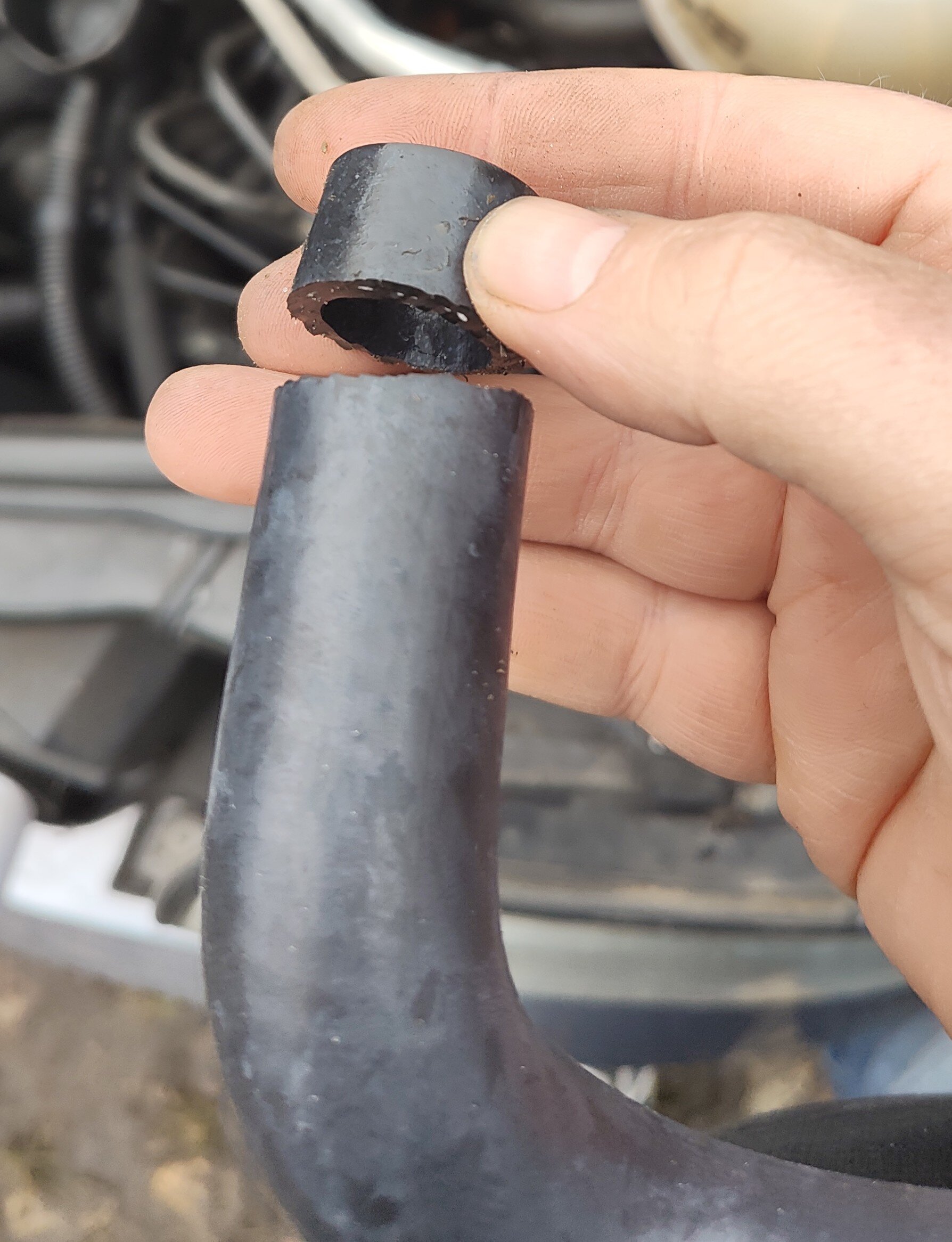

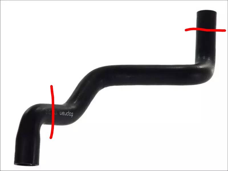

Liebe A2-Freunde, kurze Ergänzung aus dem Jahre 2026 - auch bei mir haben sich die Schläuche zur Heizung zerlegt. Der 8Z0819371R hatte einen Riss. Der 8Z0819373R ist gegenwärtig bei Audi Tradition lieferbar. Das war einfach. Der 8Z0819371R ist nicht zu bekommen. Nirgendwo. Ich habe mich einmal durch die lieferbaren Heizungsschläuche bestellt und eine relativ gute Lösung gefunden: Wenn man bei dem 8A0 819 371K (z.B. Topran 108 312, Audi 80?, ca. 12€), auf der Wärmetaucherseite ca. 2cm kürzt, und auf der Motorseite vor der letzten Krümmung abschneidet, ist man ziemlich nahe am Original (siehe Bilder). Die Wärmetauscherseite sitzt von Durchmesser etwas locker aber noch okay - ordentliche Federbandschelle nehmen. Hat jetzt die ersten 100km gut gehalten (originale Motorfirmware mit Druck auf dem Kuhlsystem). -
