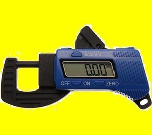

Übrigens: die meisten dieser Mikrometerschrauben sind für Bremsscheiben-Messungen untauglich. Etwa weil der Bogen des Bügels zu früh ansetzt, und man damit nicht mehrere cm in die Scheibe hinein kommt, oder weil das Teil auf der Gegenseite der Schraube schlicht zu gerade ist, um den Scheibenrand zu übergehen.
In der Bucht werden sogar solche Teile speziell für Bremsscheiben angeboten:
http://i.ebayimg.com/t/DIGITALE-MESSSCHRAUBE-BUGELMESSSCHRAUBE-MESSEN-BREMSSCHEIBE-DICKE-Micrometer-NEU-/00/s/NDg5WDU1MA==/z/RzcAAOSwd4tT0l6m/$_35.JPG
Die sind auf der Gegenseite offenbar komplett flach, und außerdem nur für Scheiben bis 12,7mm... Also ... ladenneue, nicht innenbelüftete Scheiben kann man damit durchaus messen.... :crazy:
