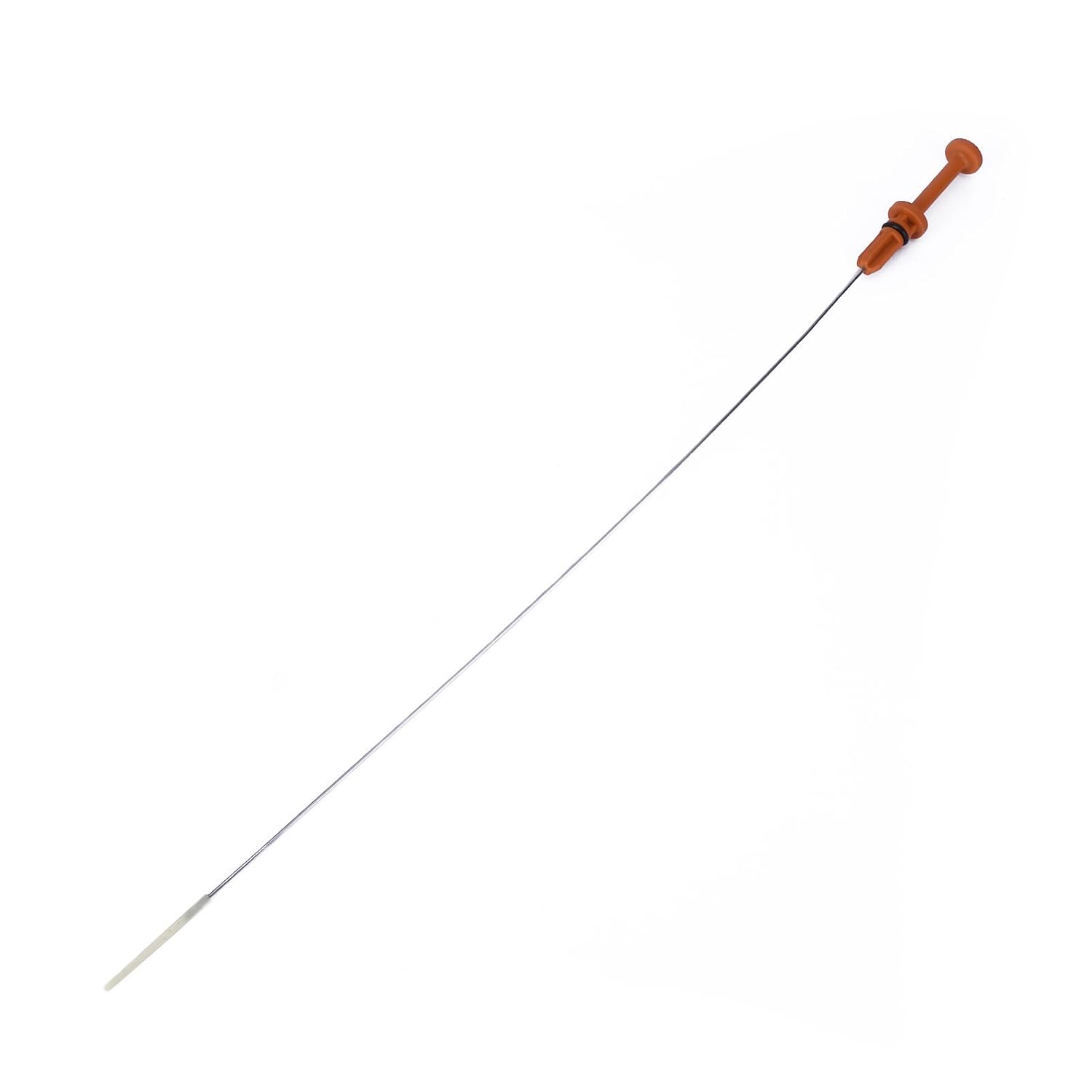

Ein schönes Griffstück mit einem entsprechenden Draht versehen und dann die Markierung anbringen (Dremel/ Hammerschlag).
https://images-na.ssl-images-amazon.com/images/I/51PaCxus01L._SY355_.jpghttps://ae01.alicdn.com/kf/HTB1S9wxd6JTMKJjSZFPq6zHUFXaH/Universal-motorrad-lmessstab-Ge-ndert-CNC-Alloy-motor-lmessstabrohr-Motorrad-Filter-Stecker-Magnetische-schraubdeckel-f-r.jpg_640x640.jpg
Vielleicht ist dieser hier passend:
ÖLMESSSTAB Führungsrohr ÖLTRICHTER Ölmeßstab Messstab Innenlänge 560 mm Öl Getriebe Peilstab Ölpeilstab Ölpeilstäbe Motor- Automatikgetriebe Ölstab Ölstand Trichter Peilstab
Bearbeitet von jojo

Scheint nicht so. Ich jedenfalls habe den alten Stab am Griff abgeknipst und benutze den Griff nun nur noch als Stopfen. Den neuen habe ich zum messen im Kofferraum. Konnte ich mir eigentlich sparen, da ich von Ölwechsel zu Ölwechsel vielleicht 500ml nachkippen muss aber war irgendwie ein doofes Gefühl nicht messen zu können.
Vielleicht könnte man auch durchsichtigen Schrumpfschlauch drüber machen, dann sollte es im Prinzip egal sein wenn der Stab abbricht.
Grüße
Paul
