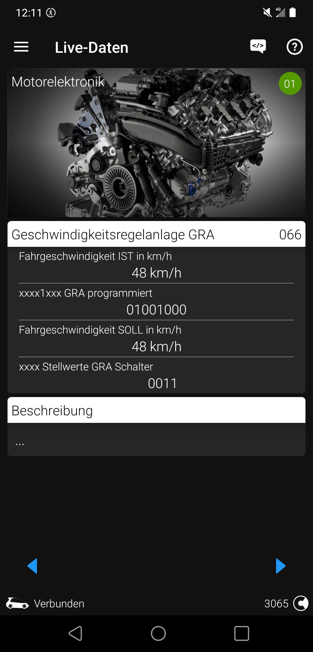

Funktioniert. Ich hatte vermutlich Pin 57 mit 56 vertauscht bzw mich verzählt. Fehlermeldung unplausibles Signal Bremslichtschalter ist weg.
