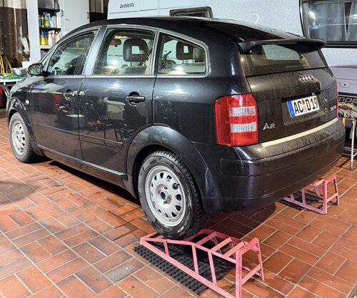

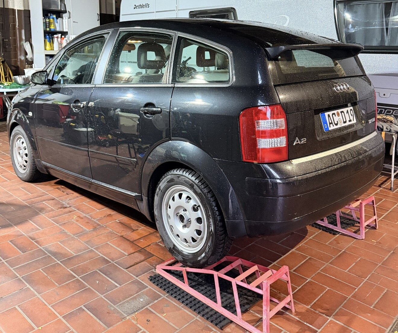

Guten Morgen, da ich weder eine Einfahrt, Straße o.Ä. Zum Schrägenabstellen habe, mussten Rampen her. die Kugel parkte nun 2 Tage wie auf dem Foto zusehen ist und die Startprobleme sind weiterhin da. wo könnte er noch Druck im Rücklauf verlieren? Danke und Gruss
